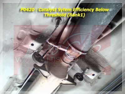

ปัญหายอดฮิต. P0420 Catalyst System Efficiency Below Threshold (Bank1) รูปภาพ * เฉพาะสาเหตุนี้นะครับ ถ้า ECU แจ้ง code อื่น ก็ทำการซ่อมตามนั้น

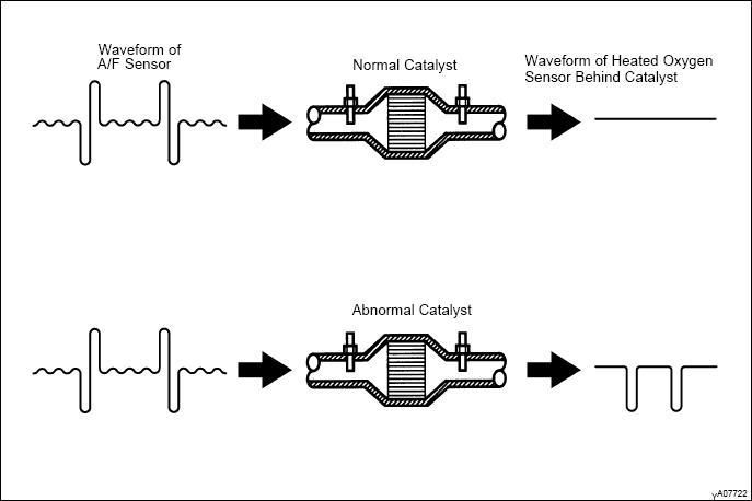

เนื่องจากรถยนต์รุ่นใหม่ๆ หลังปี 2000 จะมี O2 sensor สองตัว

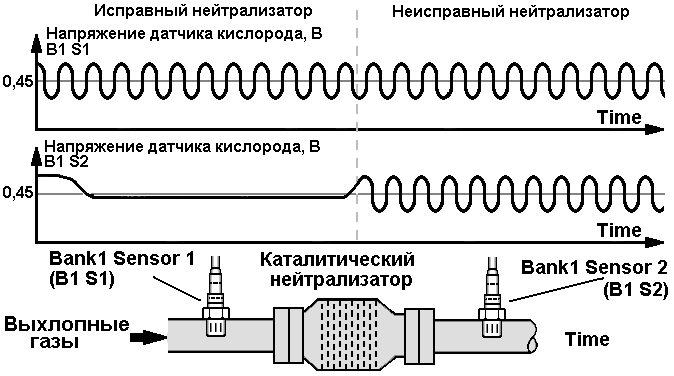

ตัวแรก O2 ใช้วัดค่า ส่งค่าให้ ECU คำนวณเพื่อปรับชดเชยส่วนผสมเชื้อเพลิง +/-
O2 sensor ตัวที่สอง จะวัดค่าไอเสีย เมื่อผ่านการบำบัดโดย catalyzer
เพื่อให้ผ่านตามมาตรฐาน EURO

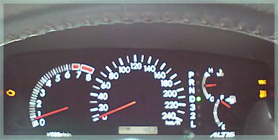

ในรุ่น 1.8G มีแถมไฟอีก 2 ดวง... เป็นที่มาของ "ไฟ 3 ดวง"
-ตัดการทำงาน VSC
-TRC OFF

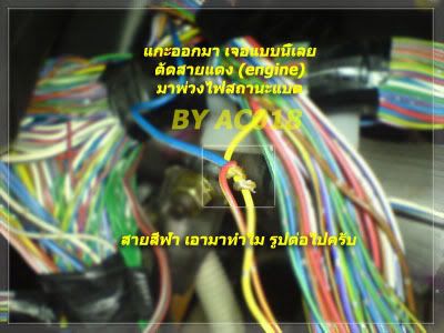

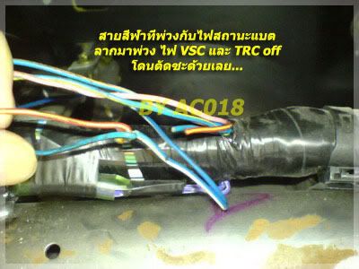

เพื่อนหลายคน ที่แก้ปัญหาโดยการตัดต่อสายไฟหลังหน้าปัด ขอบรรยายด้วยภาพ
อันนี้ใครแปลออกช่วยที...  ;)
ทางแก้ที่ทำคือ ทำให้ O2 รับค่าไอเสียจ่ายค่าอยู่ในช่วงปกติเหมือน่แคตฯเดิมๆมีอยู่

ตัวนี้ จะถอดออกเมื่อไหร่ก็ได้.... ประแจเบอร์ 22 อันเดียวเอง
ตัวนี้เท่าที่ทดลองมากับรถผมเอง ขนาด sport cat. แบบ 2-way ยังผ่าน....
แต่ตอนนี้ เปลี่ยนมาใช้ High Flow Catalyzer เพื่อความหอมและยังรุนแรงเหมือนเดิม
