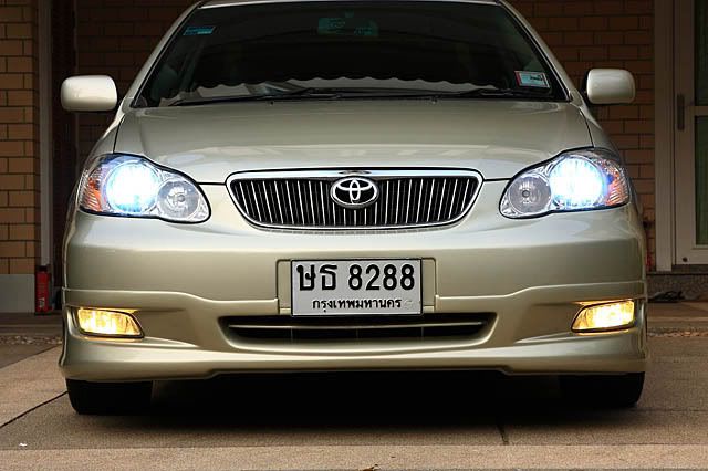

คันนี้จริงๆแล้วเป็นตัวก่อนไมเนอร์ครับ   ผมเลยเปลี่ยนกันชน ไฟหน้า กระจังหน้า ไฟท้าย คิ้วฝาท้ายเป็นของตัวไมเนอร์ครับ
เริ่มจากด้านหน้า  ทุกอย่างของศูนย์ครับ  skirt หน้าตัวนี้เป็นตัว G-Edition แท้ครับ  ไฟต่ำ xenon 7000K  ไฟตัดหมอก halogen สีเหลืองธรรมดาครับ

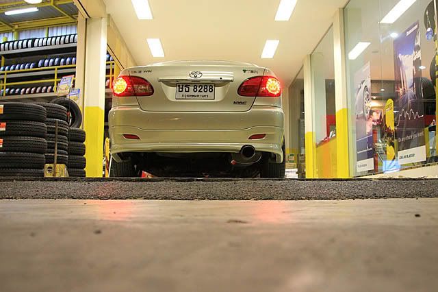

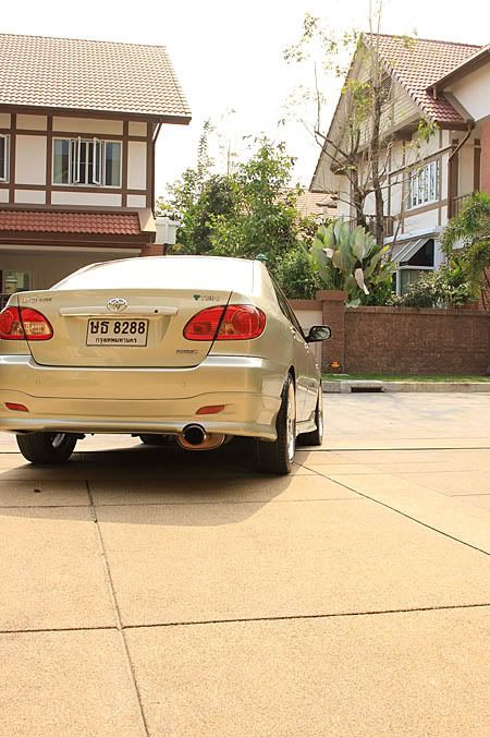

ด้านหลังเปลี่ยนคิ้วฝาท้ายและไฟท้ายเป็นของไมเนอร์ครับ  skirt G-Edition แต่เป็นงานไฟเบอร์ครับ  อนาคตจะหาของแท้มาใส่แทน   แล้วก็มีท่อของ Tanabe รุ่น G-Power ครับ

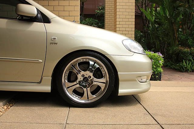

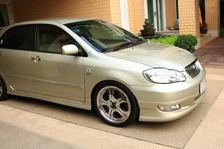

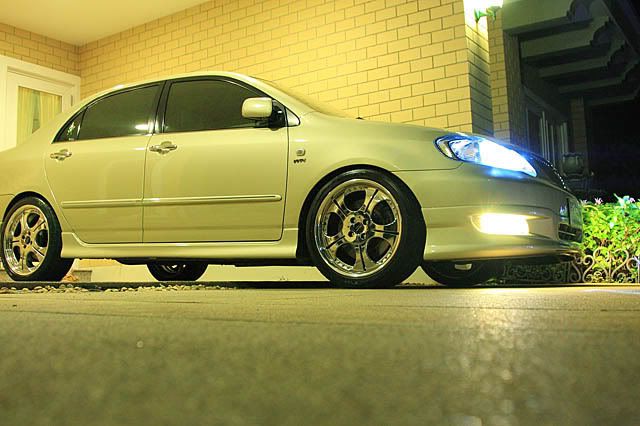

ล้อเปลี่ยนจากขอบ 16" ของตัวไมเนอร์มาเป็น W-Work รุ่น S2 Chrome ขนาด 18" กว้าง 7.5 offset +38 ทั้ง 4 ล้อ รัดด้วยยาง Nitto NT555 ขนาด 225/40/18  +  จานเบรค Runstop ขนาด 320 mm.
โหลดตัวถังลงมาด้วย Tein Super Wagon  ปรับด้านหน้าให้ลงมาต่ำสุด (อยากจะลงมามากกว่านี้) ส่วนด้านหลังสูงกว่าด้านหน้าเล็กน้อย
ล้อหน้าปรับ camber ให้ติดลบประมาณ 1.5 เพื่อการทรงตัวที่ดีขึ้น  ส่วนด้านหลังรอง Spacer ให้ล้อยื่นมาจากเดิมอีก 15mm.

Change a new wheels:
- 1880 1890 ET+26-30.....wheel fitment
- tire 215/40/18 or 205/35/18
- lowdown 2-2.5 inch
- Negative camber in front 2.5-3.5 deegree & rear 5.0 deegree....stance work
